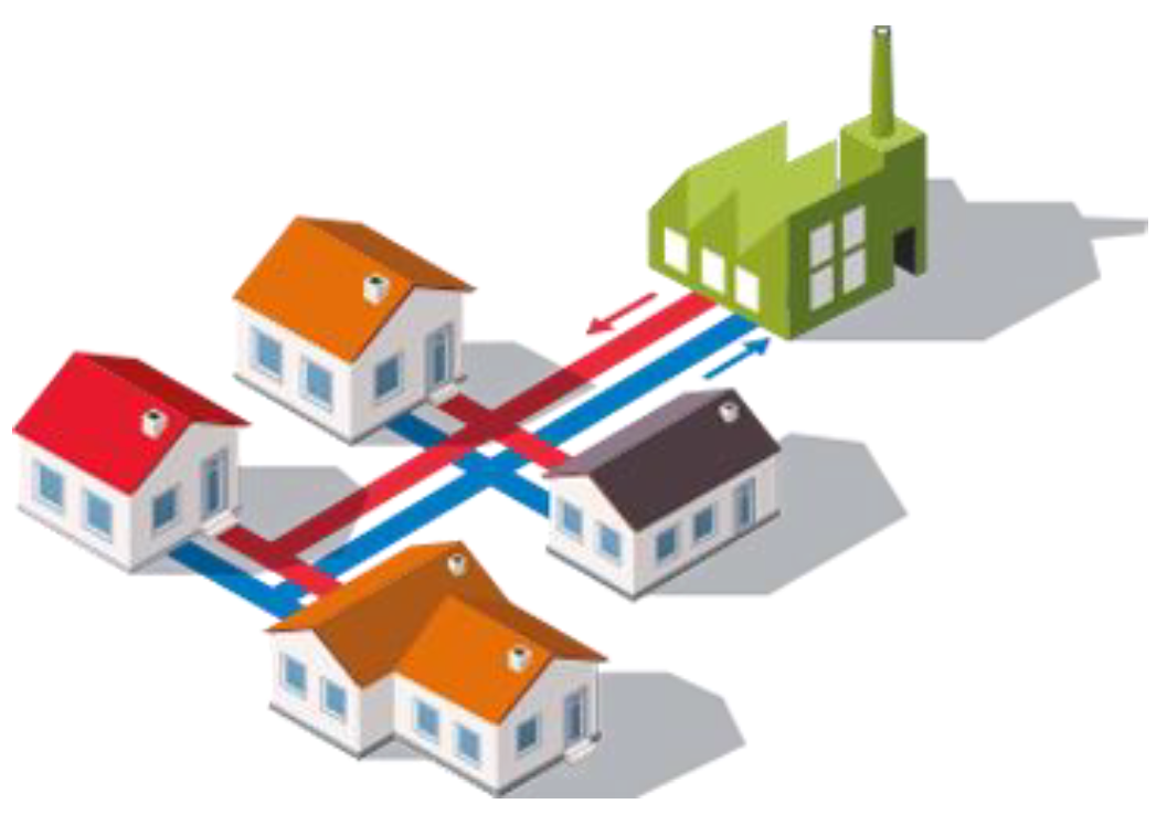

    Fjärrvärme
    Komfort, användarvänlighet och säkerhet
    En fjärrvärmeväxlare inklusive varmvattenberedare tar ungefär samma plats som ett kylskåp, och ingen skorsten krävs. Den är nästan tyst och det finns mycket låg risk för skador/olyckor.
    Etableringskostnad
    Avsed från ny rördragning in i bostäden (vägg/ golvgenomföring), innebär fjärrvärme endast begränsat inomhus installationsarbete, men i både gatu och trädgård/ fastighetsmark krävs ofta mycket grävning och rörläggning. De totala kostnaderna kan bli ganska höga; de beror på hur mycket av rörläggningen och gravarbetet som fjärrvärmeföretaget kommar att täcka.
    Driftskostnader
    Fjärrvärmeväxlare är enkelt konstruerade. De kräver lite underhåll och ingen årlig service. Hållbarheten för värmeväxlaren är ca 30 år. Rörledningar har en beräknad livslängd på 50-100 år, men underhåll och reinvestering av dessa ansvarar fjärrvärmeleverantören.
    Energikostnader
    Energipriserna varierar beroende på fjärrvärmeleverantör, men är vanligtvis lägre än alternativen.
    Ett typiskt exempel är 114 öre/kWh plus anslutningsavgift 4 837 kr/år inklusive moms (E.On. 2024.02.05)
    Som fjärrvärmekund är du beroende av bare en leverantör (lokalt monopol), som ofta är kommunalt ägd och därför har politiskt styrd prissättning.
    Energisäkerhet
    Leveranssäkerheten är hög då fjärrvärmeverken har spetslast- och backupsystem.
    Klimatpåverkan
    Fjärrvärme är ur ett klimathänseende ett bra alternativ. Fjärrvärme produceras lokalt, i huvudsak genom kontrollerad förbränning av sopor och restvärme från industriproduktion samt vid kall väderlek medelst biogas.
    Milton säljer inte fjärrvärmeutrustning.
    Sammanfattning
    Fördelar
    • Oftast låga drifts- och energikostnaden
    • Tar inte mycket plats
    • Tyst drift
    • Förutom nya rör in, inga större inomhus byggnadsarbeten
    • Låga underhållskostnader, lång beräknad livslängd på systemet och läg installationskostnad (fjärrvärmeväxlar)
    • Låg klimatpåverkan
    Nackdelar
    • Finns inte tillgänglig överallt (vanligtvis bara i stadsområden)
    • Kan bli myckett markarbeten vid installation
    • Politiskt styrd prissättning

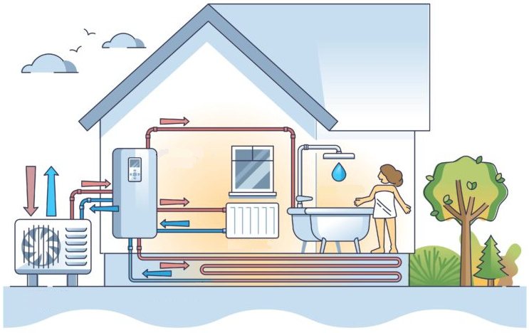

    Luft/vatten värmepump
    Ett ”split-typ” värmepumpsystem tar mer plats än alternativen. Systemet består av både en inomhus- och en utomhusdel. Beroende på storleken på varmvattenberedaren, tar inomhusenheten ungefär samma plats som 1-1 1/2 kylskåp. Utedelen tar mindre plats.
    Inomhusdelen är väldigt tyst (motsvarar fjärrvärme), men utomhusdelen är bullrig och kan vara problematisk att placera utan att orsaka ljudstörningar.
    Etableringskostnad
    Installationskostnaden är relativt hög för luft/vattenvärmepumpsystem. Vanligtvis är installationspriset för komplett anläggning dubbelt så mycket som motsvarande system med gaspanna.
    Om utomhusdelen inte kan placeras nära inomhusdelen, kan gravningsarbetet för den förlängda rördragningen höja priset ytterligare.
    Om husets elinstallation inte har tillräcklig kapacitet, är en utbyggnad nödvändig. Detta kan bli kostsamt.
    Driftskostnader
    Värmepumpar är relativt komplexa och kräver ofta mer underhåll och reparation än alternativen. Regelbunden service och rengöring (t.ex. vartannat år) rekommenderas vanligtvis för optimal drift.
    Livslängden är vanligtvis 10-15 år, men ofta kortare för centralkompressordelen.
    Energikostnader
    Effektiviteten hos en värmepump sjunker dramatiskt vid högre temperaturer. Den årliga verkningsgrad beror därför mycket på individuella förutsättningar i hushållet, såsom antalet boende (förbrukning av varmvatten kräver högre temperatur) och typen av centralvärme i huset (golvvärme kräver till exempel lägre temperatur). .
    Dessutom kan elpriset variera beroende på geografiskt läge, väder och årstid
    Generellt sett är energikostnaderna jämfört med en gaspanna typiskt ca. 50-60%
    Energisäkerhet
    Leveranssäkerheten är hög då elverken har spetslast- och backupsystem.
    Klimatpåverkan
    I teorin är en värmepump som drivs av el från förnybara källor den idealiska klimatneutrala lösningen, men änsålänge produceras fortfarande mycket el med fossila bränslen och träpellets, särskilt under perioder utan vind och sol och vid spetslast på elnätet.
    Värmepumpar är därför fortfarande bara delvis fossilfria.
    Se även Är gas dåligt för klimatet?
    Sammanfattning
    Fördelar
    • Behöver service mindre frekvent än t.ex. gaspannor
    • Typiskt lägre energikostnader än t.ex. gaspanna
    • Medel till låg klimatpåverkan (beroende på andel av fossila bränslen för elproduktion)
    Nackdelar
    • Tar mer plats än alternativen
    • Möjliga bullerstörningar utomhus
    • Hög installationskostnad
    • Det kan vara problematiskt att placera utomhusenheten
    • Kapaciteten på husets elinstallation kan vara otillräcklig
    • Vanligtvis fler reparationer och kortare livslängd än alternativen
    • Priset på el kan variera ganska mycket

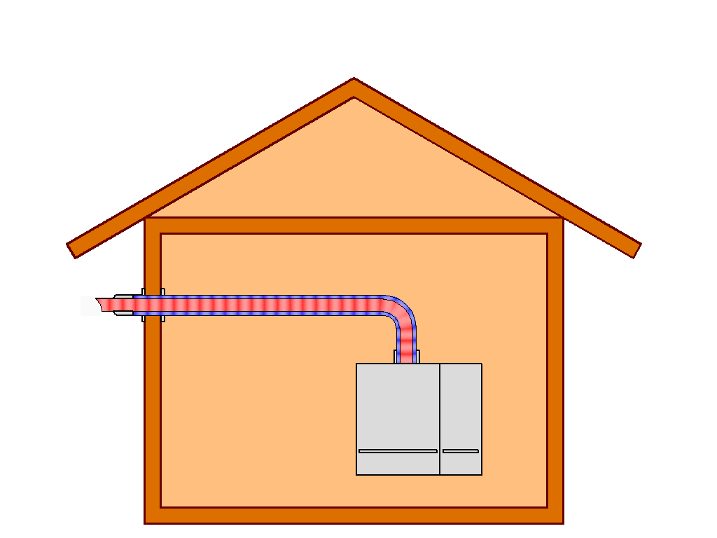

    Gaspanna
    En gaspanna inklusive varmvattenberedare tar ungefär samma plats som ett kylskåp. Dessutom måste rökrör, gasrör och gasmätare installeras.
    Gaspannor går väldigt tyst.
    Gasinstallationer är idag föremål för strikta byggregler och inspektionsrutiner och är därför mycket säkra. Möjliga faror inkluderar kolmonoxid (CO)-förgiftning och gasexplosioner, men historiskt har det varit väldigt få allvarliga fall.
    Etableringskostnad
    Gaspannor är en känd lösning med jämförelsevis enkel installation.
    Installationskostnaden för ett gaseldat värmesystem är lägre än till exempel ett värmepumpsystem. Vanligtvis är installationspriset hälften av ett motsvarande system med luft/vattenvärmepump.
    Driftskostnader
    Kondenserande gaspannor är vanligtvis mycket driftstabila. Dock krävs regelbunden service för optimal drift. Et serviceabonnemang rekommenderas för att säkerställa mod nedbrud och dålig driftekonomi.
    Hållbarheten för gaspannar är oftast 20-25 år, förutsatt löpande service och underhåll.
    Energikostnader
    Moderna kondenserande gaspannor, som får service regelbundet, är effektivare än äldre gaspannor.
    Gaspriset kan variera beroende på den internationella politiska situationen, men ett exempelpris är 130 öre/kWh inklusive moms. Årsavgift 480 kr/år tillkommer. (E.On januari 2024).
    Energisäkerhet
    De senaste årens geopolitiska oro har gjort många osäkra på gasförsörjningstryggheten. Historiskt sett har denna energiform dock varit en av de absolut mest stabila. Det finns nu stora regionala säsongslager och med en större andel lokal produktion (biogas) är gasnätet idag mycket mindre beroende av utländsk försörjning.
    Klimatpåverkan
    Tvärtemot vad många tror, är gas inte nödvändigtvis det sämsta valet för miljön.
    Eftersom det blandas kontinuerligt in mer biogas i gasförsörjnigsnätet (50–100 % idag beroende på gasleverantör), så blir den hela tiden mer klimatvänlig (biogas är nära 100% CO2-neutral).
    Sammanfattning
    Fördelar
    • Tyst drift
    • Enkel och relativt billigare installation
    • Medel till låg klimatpåverkan (beroende på andel biogas)
    Nackdelar
    • Gasnätet har begränsad distribution (i Sverige finns det främst i södra delen av landet)
    • Löpande servicekostnader
    • Gaspriserna kan variera och är ofta högre än alternativen
